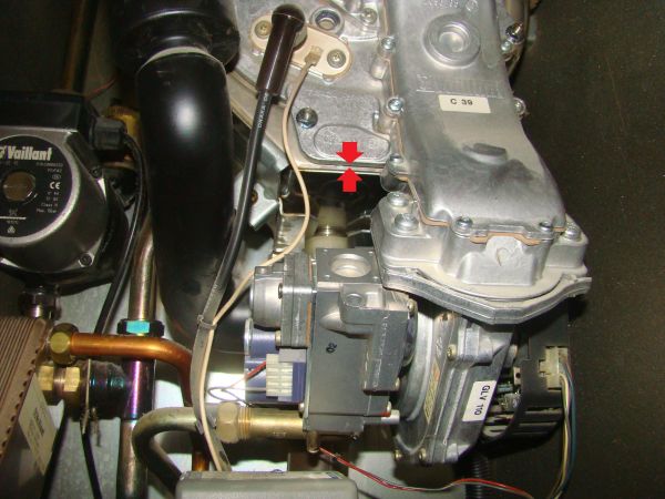

Hallo forum,ik heb het volgende probleem.
Ik kreeg geen warm water, dus de ketel bekeken en daar was de bodem van de kast nat.Ketel afgezet en droog gemaakt gekeken of ik nog wat anders zag.Toen de ketel weer opgestart.Deed het weer.Toen de verwarming aan laten zetten. ik bleef zitten om te controleren of alles droog bleef en of hij weer lekte.
Toen de kachel op temperatuur kwam begon hij te lekken.Alles weer stopgezet en weer droog gemaakt.Toen weer opgestart.Warm water doet het goed.Maar zodra ik de verwarming erbij aandoet gaat hij weer lekken.
gaarne advies van de experts wat te doen en hoe te verhelpen.Ketel is 9 jaar oud.Dus als het te duur word dan moet er een andere komen,ook daar misschien wat tips welkom.zie foto
p.s ben best wel handig en niet bang voor wat sleutel werk.
m.v.g.Raymond

Hai Bundy,sifon is schoongemaakt zat inderdaad een bodempje drap in. Maar hij lekt daar niet maar zie foto rode pijltjes daar komt het tussen door .Het lijkt mij dat daar een pakking achter zit, maar ik weet dus niet wat daarachter zit,kan namelijk geen schema vinden.En om hem zomaar eraf te draaien zonder te weten wat ik kan verwachten lijkt mij niet zinvol.Ik hoop dat je begrijp wat ik nu bedoel.

Daar zit zeker een pakking achter. Bij achterstallig onderhoud gaan de oude pakkingen er nog wel eens uit. De ketel brand dan in het ongunstigste geval op, met als je pech hebt brand tot gevolg.
Onderhoud uit laten voeren, pakking vervangen en de boel laten afstellen.
Succes.
Grafietpakking in de voorplaat plaatsen, zit die kleine pakking bij de pijl bij in. Gezien de leeftijd van het toestel zou ik ook je achterwand pakking controleren. Die lekt waarschijnlijk ook, meestal tussen de 8 a 10 jaar dat die lek zijn.
Hai allemaal. pakking geplaatst.Uit geprobeerd en tot nu toe geen lekkage.Ik heb de verwarming op temperatuur laten komen en ook nog geen lekkage.Ik moet helaas zo weg dus ik kan het even verder ook niet een paar keer proberen maar dat komt vanavond wel.
Wat mij wel opviel,als de verwarming in gebruik is dan komen er uit de condens afvoer steeds druppels en dat gaat door tot de verwarming uitgaat.
Is dit normaal ? Of hoort dit bij de cyclus van verbranding.Ik hoor het graag.

Klopt is normaal, ligt eraan hoe koud het is maar we praten dan over enkele liters per dag .
