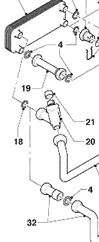

Bij de eerste serie solide zit voor de platenwisselaar een instelkraan voor de waterhoeveelheid.
Probleem is dat de zitting / klep vervormt, hieraan is niets te doen.
Deze instelkranen worden ook niet meer geleverd.
Het vervangen de artikel is een vaste doorstroombegrenzer met artikelnummer 127339.
Positie 20 op de tekening die volgt.
Kawa
Ik heb die schroef die boven onderdeel 20 zit wat verder open gedraaid, en nu heb ik weer water.

Dan heb je geluk: meest van tijd draait het uit op vervangen. :D
