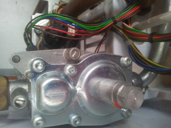

Wederom een probleem : de ketel wil niet opstarten en geeft F28 als melding.
Veel gelezen hierover (F28) en een der oorzaken als genoemd was ontsteker/ionisatie pen defect. Deze heb ik heden vervangen voor een nagelnieuwe.
Desondanks blijft de storing terugkomen.

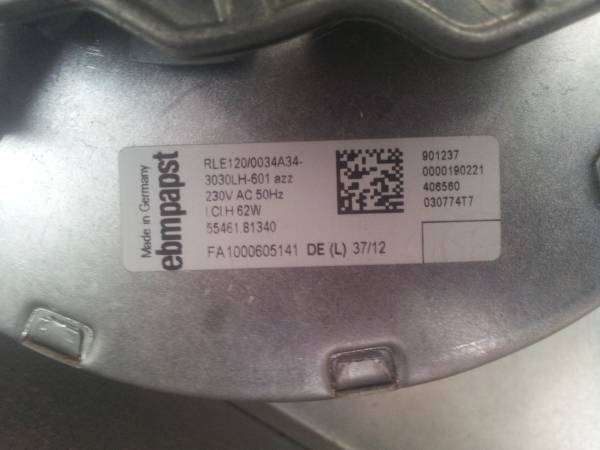

Hierop wat testjes gedaan via het menu en vond ik het gedrag van de ventilator (bovenin) wat vreemd : via de plus en min toets kan de ventilator in-en uitgeschakeld worden. Het viel mij op dat na intoetsen de ventilator vol gaat draaien en na uitschakeling een paar keer hoog en lagetoeren afwisselt voor die uiteindelijk weer stopt.
Als ik dan de reset gebruik vanwege de F28 melding via het knopje met de doorgekruiste vlam op het bedieningspaneel begint de ventilator op hoge toeren te draaien maar verder in het opstart gebeuren valt het toerental naar beneden en blijft langzaam draaien. Hierna komt dan weer even later de F28 terug op de display.
Vraag : moet de ventilator de gehele opstartfase hoge toeren maken ? Vraag : via een slangetje wordt een rond klepje bediend (drukverschilregelaar?) rechts naast de ventilator. Staat dat ronde klepje in verbinding met de gasklep ? Bij te laag toerental van de ventilator dus geen gastoevoer ?
Wie o wie heeft een idee en graag een oplossing ?

F28 is in 10 van de 11 gevallen, het gasblok defect .
Bij de opstart van deze ketel gaat de ventilator idd eerst op hoog toeren draaien. Dit toeren tal loopt dan vervolgens terug, totdat hij het in en uit schakelpunt van de luchtdrukschakelaar (met blauwe slang) heeft belaalt. Daarna kan de ventilator dit nog een paar keer doen, voordat de ketel echt probeert te ontsteken.

Gasblok defect meest waarschijnlijke ? Dat is het blok op de onderste foto toch. Is dit redelijk te verwisselen dan ga ik een prijsje opvragen voor dat onderdeel.

Gasblok kost 90 euro ex

Gasblok is eenvoudig te wisselen ... geen probleem maar hoe ga je controleren dat het gasblok correct afgesteld staat zonder juist meetapparatuur?
Mijn dank Tumkie,
Is een nieuwe gasklep dus niet afgesteld voor algemeen gebruik maar moet deze worden afgeregeld na installatie begrijp ik dat goed?
Als je aan het gastechnische deel gaat zitten knoeien moet de ketel "altijd" worden doorgemeten op zowel afstelling als voor de veiligheid.

Teruglezend zie ik dat Tumkie het heeft over gasblok en ik begin over gasklep...2 verschillende dingen neem ik aan. maar even goed, ik doe niks met gas in een cv ketel.
Gasblok = gasklep 😀
