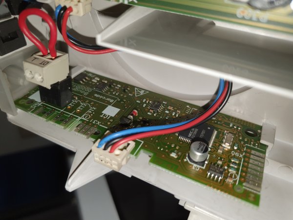

Ik heb een hrSOLIDE 30-34c ketel en ik heb onlangs een Google Nest V3 gekocht.
Nu krijg ik hem alleen niet aan de praat, ik heb de aansluitschema's doorlopen en ook vind ik weinig op het forum.
Ik wil nu een VR33 module kopen maar er zit al een soort printplaat in aan de linker kant en het art nr van de VR33 is : 20017895 en het artikelnr wat in mijn ketel zit is : 20017894.
Er zit wel een teken op van OT ( opentherm maar ik twijfel dus of hij er niet al in zit ).
Wie weet of dit al een VR33 module is?
Het ledje op de printplaat brand 1 sec endan knippert hij snel.
Weet iemand wat dit betekend want ik kan er niks over vinden.
Zie foto.
Hopelijk kan iemand mij helpen.
Met vriendelijke groet,
Frank
Dit is een vr 33 module u moet dan een dacht ik de lus verwijderen en deze plaatsen op de aan uit klemmen dan kunt u de nest aansluiten op de vr 33 print, maar de nest regelt ook prima op de aan uit klemmen waarbij de ketel ook netjes zal moduleren op basis van delta t
