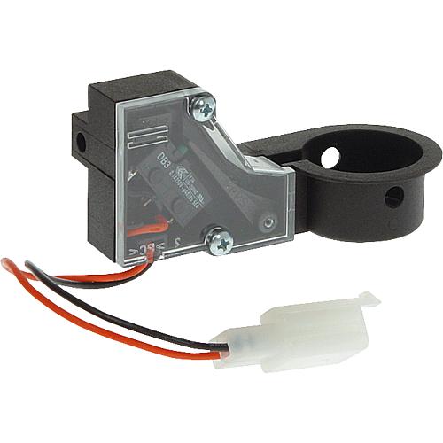

Onze Vaillant doorstromer op gas met elektronische ontsteking doet het niet meer. Hij vonkt niet. Aan wat zou dit kunnen liggen? Het type is een directpowerMAG, het is dezelfde als onderstaande foto.
Het klepje van de microinterruptor beweegt wel bij aanleggen water, wil dit zeggen dat er toch voldoende debiet is om elektriciteit op te wekken?
Alvast bedankt voor de hulp
Marvin
Nee was het maar zo makkelijk allemaal
Verbind de schakelaar het contact door, meten nul ohm?
En dan moet er elektronisch ook nog een en ander aan voorwaarden voldoen en dan pas komt er een vonk.
