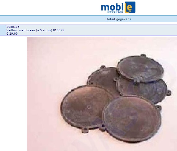

Mijn Vaillant badgeiser slaat niet meer aan als ik de warmwaterkraan opendraai. Ik heb het membraan vervangen en een beetje WD-40 bij de pen gespoten. Waakvlam werkt prima.

Ligt het membraan er wel goed in?
Aan 1 zijde zit namelijk een kleine uitsparing
Jwm
Een uitsparing zie ik niet, zowel de oude als de nieuwe is geheel symetrisch.

Aan beide zijden van het membraan zit een oogje.
Kijk maar naarde foto.
Dat oogje ligt (meen ik) over die betreffende uitsparing.

Beide oogjes vallen in een uitsparing. De ene uitsparing heeft een pennetje dat in het gat van de membraan valt.
