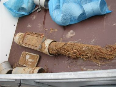

Ook kan je evt met camera inspectie gehele leiding nazien, want kunnen ook bv boomwortels, of stuikwortels in het riool bevinden
Je geeft aan dat de mogelijkheid aanwezig is dat er boomwortels of struikwortels in kunnen zitten. Nu staat er een stevige bloesem in de voortuin die precies bovenop de rioolbuis staat. Maar uit een eerdere verstopping bleek dat mijn riool op meer dan 90 cm diepte ligt. Zou zo'n bloesem op die diepte zulke sterke wortels hebben dat ze in de rioolbuis kunnen komen. Mocht voorgaand waar zijn, zou ik dan theoretisch al niet veel eerder een verstopping moeten hebben gehad ?

Boom wortels is raar spul zitten gerust op 1m en zo gauw als 1 klein worteltje een scheurtje in een gres pijp vind dan kruipt deze hier in omdat hier water is om te groeien
voorbeeld gres
aansluiting in een pvc (dit is een totale verstopping ontdekt met camera werk)
