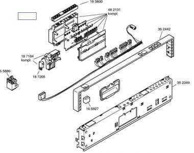

Wie kan mij vertellen hoe ik in de deur bij de printplaat kom? Ik heb het front er af gehad, daarna de deur open gemaakt maar zag niet hoe ik het bedieningspaneel kon openen om bij de printplaat te komen. Heeft iemand een tip?!
Ik moet het relais controleren omdat hij het water niet meer verwarmt en daardoor in het programma blijft hangen. Volgens de dingen die ik op verschillende sites heb gelezen moet ik daar het probleem nu zoeken.

Piet48
Heb je hier iets aan?
Gr. Piet
Klusser53
Bedankt Pietannemie voor de tekening maar daarmee weet ik nog niet hoe ik bij de print kom. Kan iemand mij nog wat aanwijzingen geven voor het probleem (zie boven)?!

Heb ondertussen de printplaat eruit. Had eerlijk gezegd twee schroeven aan de buitenkant over het hoofd gezien. Nu kwam de unit zo los. Hoewel de printplaat er anders uit ziet dan de Duitse site liet zien bleek ook bij mijn printplaat dat het contact van relais (door oververhitting) doorgebrand is. Probeer nu via servicemonteur het relais te laten vervangen (actie voor morgen) en dan weer inbouwen en zien of het functioneert.
