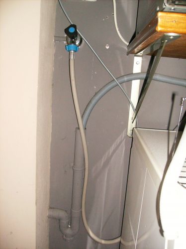

Kan ik de vaatwasser op dezelfde water af- en toevoer als de wasmachine aansluiten? Ik heb niet erg veel plaats in mijn keukentje. Elke tip is welkom. Moet er wel ff bij zeggen dat ik niet echt technisch ben, dit wordt mijn eerste doe-het-zelf klus.
Ik heb voor alle zekerheid een foto van de kraan en afvoer erbij gedaan
Ik wou toch even laten weten dat ik samen met vriend een makkelijke oplossing heb weten te vinden.
Bij de bouwmarkt een y-stuk en een pvc buis gehaald voor de afvoer. Boven de zwanehals y-stuk geplaatst en daarna verlengd. voor de kraan was het nog makkelijker. daarvoor hebben ze een kunststof y-stuk dat je op de kraan draait en daar kun je je slangen op aan sluiten.
Misschien dat ooit nog iemand iets aan dit onderwerp heeft
trouwens complimenten voor dit forum, wie weet wordt ik toch nog een keer een echte klusser :D
Er bestaat ook een duo-kraan : een y-stuk met twee individuele kranen dat je in de plaats van je enkele kraan kunt plaatsen.
Dan kun je de twee machines onafhankelijk van elkaar water geven of afsluiten.
