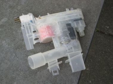

Zoals velen heb ik een probleem met mijn vaatwasser,
Er komt niet goed genoeg water binnen,
Nadat ik al heel wat erover heb gelezen heb ik eerst het labyrint schoongemaakt,
tevens heb ik ook de vlotter schoongemaakt of hoe noem je zoiets (zie foto?)
Ook de darm die daar mee verbonden zit , ziet zwart van het vuil, nu zoek ik een goede manier om deze te reinigen, het is precies niet eenvoudig om deze eraf te halen, kan ik dit doen dmv soda, en dan een tijdje laten trekken of zijn er betere manieren?
Het probleem is opgelost (snapje)
Ik heb gewoon mijn ontstoppingsveer gebruikt, dan heeft water erin en nu loopt mijn machine weer als een trein.
