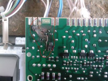

Vaatwasser printplaat doorgebrand
Ik heb een Bosch vaatwasser
SGS8402eu/12
vandaag halverwege het programma stopte die er ineens mee
geen stroom meer, en de stop in de meterkast eruit.
ik heb tijdens het programma wel even de deur open gehad.
nu heb ik de deurplaat losgeschroefd en zie ik dat de printplaat doorgebrand is.
is dit te solderen? en hoe kan ik dat het beste doen?
groeten janjos
De solderingen goed schoonmaken en opnieuw solderen, als er een spoor doorgebrand is dan een bypass maken met een los draadje.

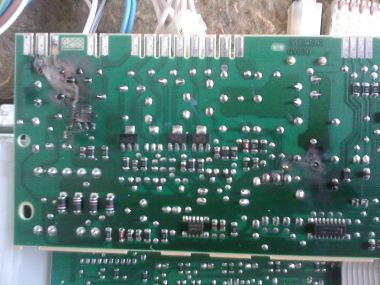

Het kan best zo zijn dat er iets anders aan de hand is waardoor de solderingen verbrand zijn, ook 1 van de componenten kan defect zijn.
Controleer de omwalspomp en het verwarmingselement voordat u de machine met de gerepareerde print weer gebruikt.
Als er een compleet spoor weg gebrand is dan is er meer aan de hand dan een losse soldering. Die losse soldering kan ook de oorzaak zijn dat een van de onderdelen doorgebrand kan zijn.
Het enkel herstellen van de printspoor en de soldering is zo goed al zeker ijdele hoop.
Aangezien de leeftijd van ruim tien jaar heeft hij het aardig uitgehouden. :wink:

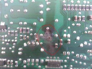

Er zijn twee dingen aan de hand. Dat contact op de derde foto is een los contact van het verwarmingselement.
Op de tweede foto is het printspoor geheel weg, en waarschijnlijk ook de triac die daar bij het rode streepje zit doorgeslagen. Deze stuurt die bruin/rode actuator in het zeepbakje aan. Dus zowel actuator als print dienen vervangen te worden. Solderen geen zin, sluiting gaat meestal verder door in print.
