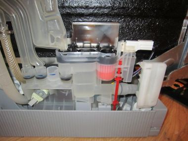

Ik heb een Siemens SE24e831eu/79 uit 2007
Prima ding tot hij een ruime week geleden (witte) afscheiding op de glazen begon te produceren. Daarna is het van kwaad tot erger gegaan.
- In heb hem open gemaakt, in de hoop de fout te kunnen vinden. Het viel mij op dat op een gegeven moment raar deed met het waterniveau, bijvullen, wegpompen, bijvullen wegpompen. maar dat stopte, en hij begon aan zijn programma.
- Nu wil hij niet meer beginnen aan zijn programma, zodra de niveau schakelaar klikt stopt hij met water toevoer en gaat hij pompen (ook gaat het kraantje lampje branden)
- Ik heb de niveauschakelaar doorgemeten, en hij klopt met het diagram.
- Persoonlijk (maar wie weet heeft het er niets mee te maken) vind ik het heel vreemd dat de vaatwasmachine maar 1 niveau schakelaar heeft, deze klikt namelijk bij water op de bodem als bij rood water niveau schuim omhoog. Dan weet hij toch nooit wanneer hij moet pompen voor water op de bodem of wanneer de bak gewoon goed op niveau is? Of mis ik een schakelaar?
Hier een foto van mijn schakelaar + labyrint (schoon, niet schoongemaakt)
