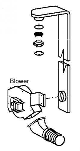

In de vaatwasser zit een blower, waarmee de vaat wordt drooggeblazen.
Exact waar hij zit en hoe te bereiken weet ik niet, wel hoe hij er (ongeveer) uitziet:
Het zou kunnen zijn dat er wat in terecht is gekomen, of hij gewoon aanloopt. Kun je niet vinden hoe deze te bereiken, wacht dan op commentaar van een witgoedspecialist op dit forum.
Geef in elk geval ook de 12-cijferige NC-code (85.....) want deze vaatwasser is er een uit de Bauknecht/Whirlpool stal.
