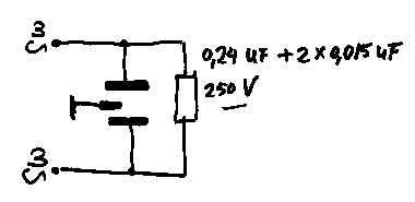

Hij staat nu op z'n kop en ik constateerde een gesprongen condensator
de Miele T-nr 1130200.
M.i. is dit een ontstoringscondensator en ik denk niet dat dit de oorzaak van de kwaal is? Correct?
Wat is de functie eigenlijk van deze condensator, alleen voor ontstoring?

Wat je eerste vraag betreft:
250 V, 0,24 uf + 2 x 0p,015 uf
Een kant aan de aarde , andere kant 2 zwarte draden.
Op de condensator staat een schemaatje van het ding.
Heb ik nagetekend en gescand maar heb helaas geen emailadres waar ik 'm naar toe kan mailen.
Volgens mij zit ie tussen fase en nul.

Dat is een ontstoorcondensator, zeker weten.
Is nodig voor bescherming van de elektronica tegen de pulsen van aan/uitschakelen van inductieve delen in of buiten de machine, bijvoorbeeld de pomp of het waterventiel.
Maar niet echt functioneel voor de werking van de machine.
Naar mijn idee zit het probleem dus ergens anders, ik ben alleen zelf geheel niet bekend met Miele apparatuur.

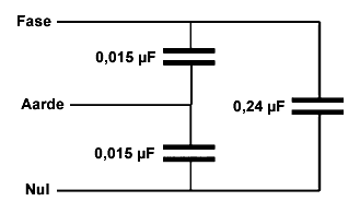

Mailen hoeft in dit geval niet, want duidelijk genoeg:
Dit zou hem moeten zijn, even getekend dus...
Kees
Door Writers gestuurde schemaatje van de condensator:
Dit is een vereenvoudigd schema van het door mij getekende exemplaar.
Alleen zit er nog een weerstand in de combinatie (dat rechthoekige blokje). De enige functie daarvan is zorgen dat de spanning uit de condensator ontladen wordt, om daarmee te voorkomen dat er na uitzetten en verwijderen stekker spanning op de polen van de stekker blijft staan.
Heeft niets met het probleem te maken, helaas een andere oorzaak.
