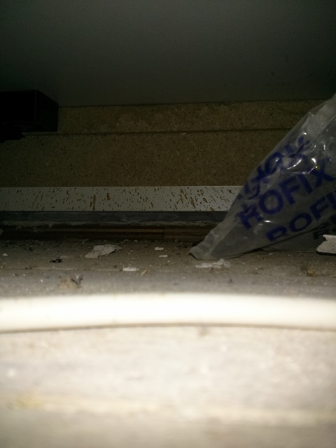

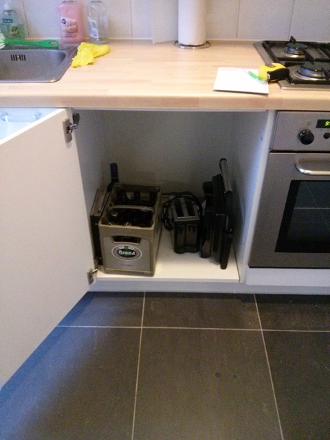

Ik ben van plan om een vaatwasser in te bouwen in een bestaande (IKEA) keuken. De keuken is er al op ingesteld dat op de gewenste plek een vaatwasser komt(afvoer en electra). Er is echter 1 punt wat mij zorgen baart, de hoogte.
De hoogte van de tegel tot de onderkant van het blad is: 809mm, te laag voor alle vaatwassers.
Aan de andere kant, onder het kastje liggen geen tegels en daar is de hoogte vanaf de vloer tot het blad 830mm, voldoende voor een vaatwasser.
Het probleem is alleen, de tegels lopen ongeveer door tot 5cm achter de benedenplint.
Is het mogelijk om de vaatwasser erin te krijgen. Als hij eenmaal staat past hij, maar erin krijgen wordt een probleem.
Foto van het betreffende kastje:
Foto van onder het kastje vanaf de muur richting de tegels:
De ruimte in het kastje achter de tegels opvullen en iets van de pootjes van de vaatwasser weg vijlen of slijpen, dan past een 81o mm machine er net onder.

Gisteren voor de 2e keer met de BCC overlegd en het is niet mogelijk. De enige optie is een vaatwasser van 81cm, maar die heb ik na 2 uur zoeken nog niet gevonden.
@Jan vijlen en slijpen kan niet, aangezien de minimum maat exclusief de pootjes is. Bij het plaatsen zijn de pootjes geheel ingetrokken en valt er dus niks te vijlen of slijpen.
Kortom ik ga op zoek naar een vaatwasser van maximaal 810mm. Tips zijn welkom.
