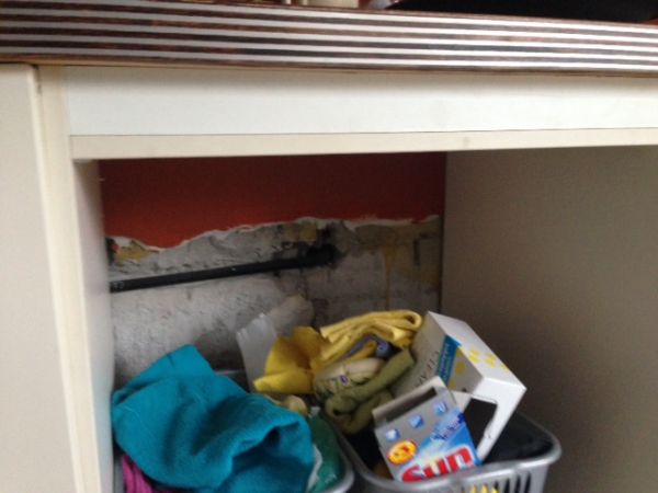

Zojuist heb ik een nieuwe Bosch SMV53M00NL gekocht.
De oude vaatwasser is er reeds uit, en nu wil ik de Bosch gaan monteren.

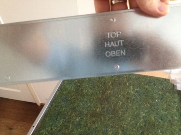

Ik begrijp dat dit boven de vaatwasser gemonteerd wordt. Waar dient dit voor?
Tevens staat er FRONT en TOP. Dat is me op zich duidelijk, echter hoe moet ik het monteren? Moet ik front en top zeg maar zo monteren dat ik fron ten top nog kan lezen, of moet dat juist tegen de bovenkant aan? (de tekst front en top is dan dus enkel nog in spiegelbeeld te lezen, en die zijde van het paneeltje is geheel glad.

Hier komt het dus tegenaan begrijp ik

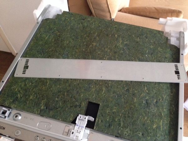

dit is het paneel dat ik bedoel
Moet deze kant dus tegen het kastje/aanrechtblad aan?

Figuur 1, punt 3(onderdeelnummer 1) van de gebruikers installatie handleiding laat precies zien waar het paneel moet komen.

Dat klopt, die handleiding heb ik. Echter vraag ik me af, waar dit exact voor dient (nieuwsgierig/interesse) en de vraag blijft met top... Moet dat echt top, en dus waar de tekst TOP staat, komt tegen het aanrechtblad. (de niet leesbare kant blijft dus als je vanaf onder kijkt zichtbaar) en die kant is geheel glad)

Om je keukenblad - bovenkant kast tegen condens te beschermen.
Aan de schroefgaten te zien is het logisch welke kant boven moet , de schroeven komen er dan iets verzonken in.
