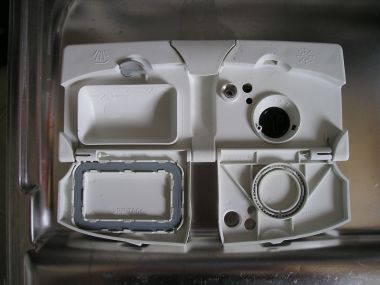

Ik heb een vaatwasser gekregen van een kennis omdat ze een inbouwvaatwasser gaan kopen.
Na hem eerst helemaal schoongemaakt te hebben, wou ik hem aan zetten, maar het lampje ging branden van het glansspoelmiddel reservoir.
Ik kwam er achter dat het dekseltje niet meer sluit.
Helaas kan ik hem niet testen zonder glansspoelmiddel, want hij doet voor de rest niks.
Ik wil graag van jullie weten of het alleen het borging van het dekseltje is wat mist, of hoort er nog een rond rubbertje in het reservoir?

Zo te zien mis je het grijze borg stukje.
op de rechterkant van de foto staat die wel, op de linker niet.
kan je het klepje niet even dicht plakken met duc tape.
kijken of die het dan wel doet, en dan kan je een nieuw borg stukje kopen.

Ziet er niet naar uit dat daar een grijs borg stukje heeft gezeten, die zijde klikt gewoon dicht, wel even stevig aandrukken.

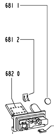

Heb even gegoogeld, en op het bakje hoort inderdaad een vergrendeling te zitten.
misschien doet de vaatwasser daarom niets, een sensor die ziet dat het klepje open staat.
