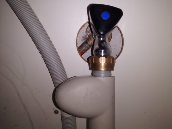

Heb een Pelgrim vaatwasser die sinds kort bij het inpompen klappen in de waterleiding veroorzaakt. Wat is dat en hoe te verhelpen?
Zit de machine op een wasmachinekraan met terugslagklep aangesloten ?
Zit op speciale kraan zie plaatje
Dat is zo niet te zien, de kraan moet er even af, bij de schroefdraad ziet u dan een wit klepje in de kraan zitten.
Aan de onderkant van de kraan zit een zeskantje als het goed is, dat is een beluchter.
Nog wat geëxperimenteerd en schoonmaakbeurt met soda gegeven. Het geluid blijkt zich bij 1 (door ons normaal gebruikt) programma voor te doen en bij alle andere programma's dus niet ?? Apart.
