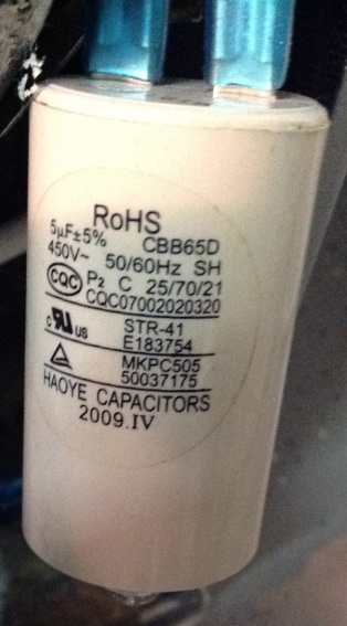

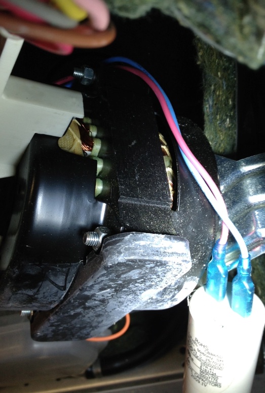

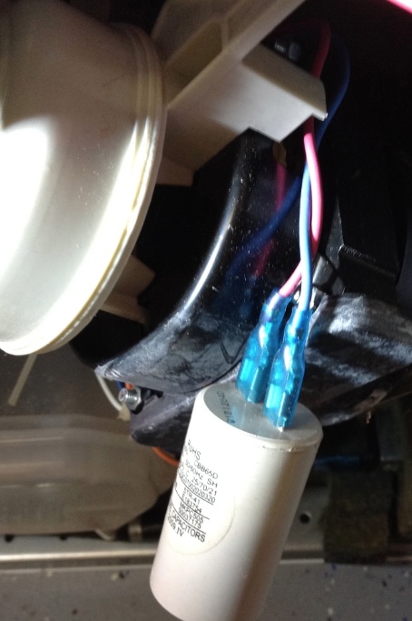

Als hij het water wel wegpompt zal de lichte brom komen van de hoofdpomp.
Een nieuwe motorcondensator kan dan al het probleem oplossen indien de motor niet vaststaat.
Aan de achterkant kan je met een platte schroevendraaier de motoras draaien.
Maar om daar bij te komen is een ander verhaal.
Als de as soepel draait de condensator vervangen.
Is alleen te meten met multimeter met capaciteitsmeting.
