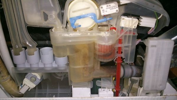

De vaatwasser pompt het water nog goed af. Nu zat de vlotter (zie foto) vast, maar dit is inmiddels al verholpen met wat soda. Deze beweegt dus inmiddels weer.
Na het afvoeren van het water, wordt er geen nieuw water meer gepakt. De lekbak is droog.
Ik heb natuurlijk even gezocht op i-net maar ik kan niet goed vinden hoe ik een aquastop kan doormeten. Ik denk namelijk dat deze defect is.
Of zou het ook nog iets anders kunnen zijn?
Het gaat om een Bosch sgv4323eu/13 een ander code die op het apparaat staat is s9w1b
Kraan had ik al gecheckt, daar komt water uit.
Aquastop ook gecheckt of ik deze voel brommen, maar weet dit niet helemaal zeker. De trilling die ik voel kan ook van de afvoerpomp komen.
Kartelslang rechts van de vlotter, zou kunnen dat deze verstopt zit moet ik nog naar kijken. Iemand een idee hoe ik deze op een makkelijke manier zou kunnen ontstoppen?
Inderdaad deze zit links en rechts met een torx schoef vast daarachter zit isolatiemateriaal dit verwijderen daarna ziet u de slang deze zit geklemd op de behuizing deze kunt u zo lostrekken

Deze slang losgehaald en gereinigd. Zat een hoop troep in. De machine pompt nog steeds af en pakt daarna water (dit staat ook in de machine) echter hij begint helaas niet met het programma. Nadat hij water heeft gepakt blijft het stil.....

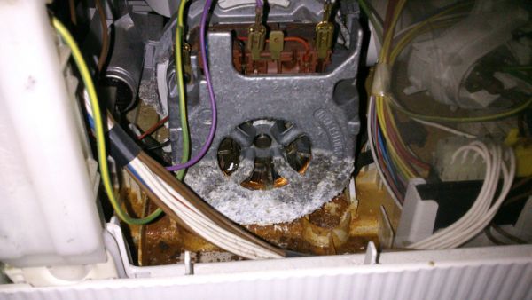

Beste dank voor u reactie ik heb alleen de zijkant eraf gehaald maar eigenlijk is mijn vraag hoe zou ik die hoofd pomp een slinger moeten geven en moet het apparaat uit staan en spanning s loos of moet hij juist gestart zijn. Vriendelijk dank
Altijd spanningsloos.
De rechter zijplaat verwijderen , dan aan de achterkant van de hoofdpomp kijken of deze wil draaien met een schroevendraaier of aan de koelwaaier.
Ik heb dit geprobeerd en hij zat vast. Uiteindelijk met wat kracht hem wel losgekregen maar hij deed het niet. Ik denk dat deze defect is, zie ook de foto.
Bedankt, gr
Gezien de vervuiling op de bodem van de machine en de witte aanslag op de pomp is er ook sprake van lekkage.
