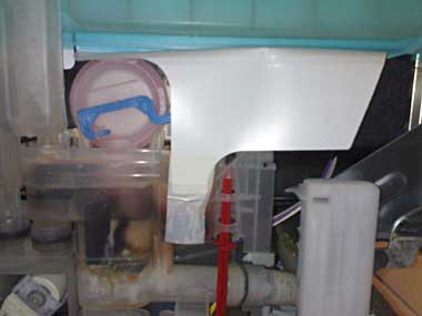

Beste klussers,
Bosch vaatwasser
E-nr: SGV49A03EU/22
FD 8310
Probleem dat hij niet schoon wast, stotend op gang komt en na reinigen van ribbelslang programma's niet af maakt (blijft op 1 minuut staan).
Ik heb labyrint dat linksboven vies was uitgebouwd en in de chloor staan.
Rechts onder het labyrint (dus geen deel vh labyrint) ziet het er ook erg smerig uit (zie foto).
Hoe kan ik dit reinigen/demonteren?
Er zit een vaag stuk plastic aan het ene buisje vastgeplakt, mag dat los?
Wat betreft het 1 minuut probleem, als ik wat water onderin de machine giet, dan maakt hij het programma wel direct af. Zal dit probleem straks ook automatisch opgelost zijn?
Alle tips zij welkom (machine staat nu op de keukenvloer.... en de nacht is nog lang.
Bas

Na het verwijderen van het labyrint, kan je de niveaukamer demonteren.
Het stukje plastic is om te voorkomen dat er (lek)water bij de electrische kontakten van de schakelaars kan komen.
De niveaukamer zit aan de onderzijde in de witte bak vergrendeld.
Ook moet je de geribbelde slang aan de rechterzijde losnemen.
Je kan de diverse onderdelen van de niveaukamer demonteren en reinigen.
De oorzaak dat de machine zijn programma niet afmaakt,
wordt veroorzaakt door een te laag waterniveau.
Na het reinigen van de niveaukamer + slang, zal dit probleem verholpen moeten zijn.

Ik geloof niet dat er nog ergens vuil zit. Is het mogelijk dat ik met het terugmonteren van de onderdelen iets verkeerd gedaan heb?
Ik heb zelf wat twijfel over het lange rode 'stokje' rechts van de niveaukamer; als ik dit stokje omhoog beweeg dan hoor ik het schakelaartje bovenin de niveaukamer schakelen. Onderaan het rode stokje loopt echter nog een grijs stokje naar de afvoerpot midden onderin de vaatwasser. Ik zie echter niet hoe het roodje stukje 'vanzelf' zou kunnen bewegen.
Heb ik hier iets fout gedaan??

Adwiel
Gisteravond heb ik een 'automatisch' programma gedraaid. De vaat is goed schoon gewassen, maar het 1 minuut probleem bestaat nog steeds.
Zou iemand mij kunnen uitleggen hoe dat rode stokje (zie ook vorige posting) rechts van de niveaukamer zou moeten werken?
Zou daar het probleem kunnen zitten?

Co de Witgoedman
Dat rode stokje wordt bediend door een witte pertinax drijver op de bodem.
Indien er een lekkage is komt de drijver omhoog en duwt de rode pen omhoog die op zijn beurt weer de schakelaar bedient zodat het waterinnemen stopt en de pomp aat draaien.
Een mogelijke oorzaak van uw probleem lijkt ook mij nog steeds vervuiling, de vulslang van de regelaar kan nog verstopt zijn, maar ook de waterregelaar, het gedeelte waar de rode drijver inzit kan nog vervuild zijn waardoor de rode drijver slecht beweegt.

Ik had vanmorgen ook nog een keer de soda methode toegepast met het automatisch programma; Toen eindige het programma goed op 0 minuten.
Net nog een was met vaat gedaan (automatisch) en deze is wederom goed geeindigd. Het probleem lijkt dus nu misschien toch wel opgelost te zijn.
Bedankt voor de uitleg van het rode stokje.
De niveauregelaar met drijver had ik helemaal uit elkaar gehaald en die helemaal goed schoon.
Wat bedoel je trouwens met 'vulslang van de regelaar'. Welke slang is dat?
Het viel me wel op dat 1 vd achterste slangen die aansluit op het labyrint nog wel wat vervuild was, en die heb ik niet schoon kunnen maken.
Misschien heeft de laatste sodabeurt van vanmorgen het laatste vuil verwijderd.
