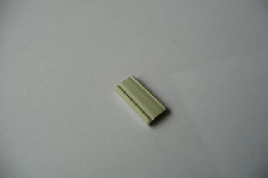

Na het lezen van dit forum ben ik aan de slag gegaan om onze vaatwasser te reinigen want hij bonkte enorm. Eerst heb ik de soda methode 3 x gedaan daarna heb ik de vaatwasser uitgebouwd en het labirynt schoongemaakt. Ook de slang van de rode vlotterkamer naar de vulpomp schoon gemaakt. (deze was inderdaad erg vies).
Echter nu alles schoon lijkt bonkt hij nog steeds met water nemen.
Je ziet de rode vlotter wel een keer of 8 op en neer gaan.
Bij het schoon maken van de vlotterhuis viel het onderdeel wat op de foto staat eraf, maar ik kan niet zien waar dit ooit gezeten heeft.
Wie weet wat nog meer te doen om van het gebonk af te komen en waar dat onderdeel hoort te zitten.

Het lijkt op een stukje isolatie van een kabel wat is platgedrukt.
Het is dus kunststof.
Groeten Geert-Jan
Het enige wat ik kan bedenken is dat het misschien een bescherm stripje is wat om een scherp hoekje zit zodat kabel aders niet beschadigen bij beweging zoals elecktrische bedrading bij je deur ofzo.
Dan zou je bij je kabelboom kunnen kijken naar je deur toe.
Als dat het is zou je er op langer termijn last van kunnen gaan krijgen als het er niet zit.
