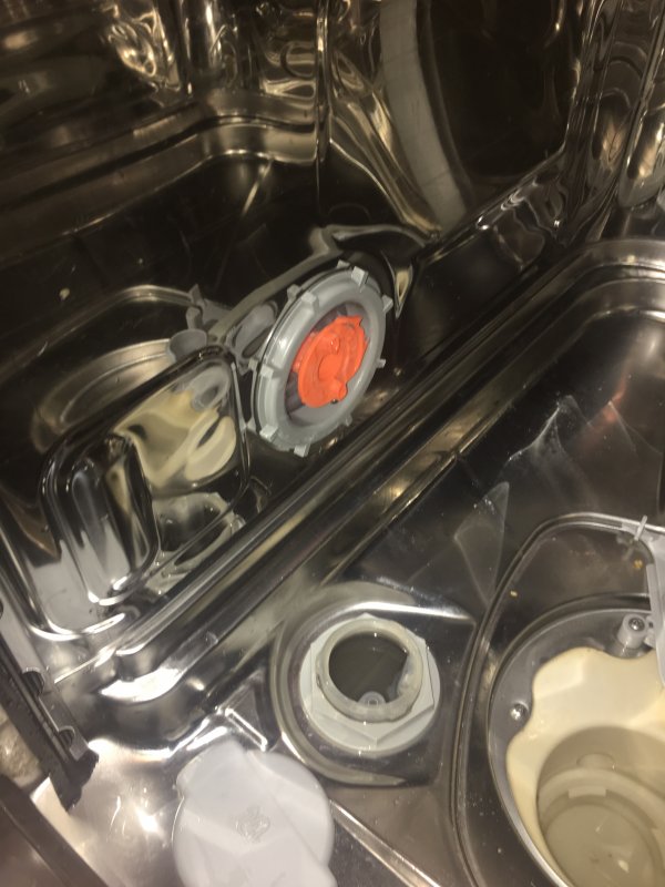

Hallo allemaal,
Sinds gisteren vertoond onze vaatwasser (Ikea Renlig DW45) wat kuren.
De pomp bleef doorgaan met pompen, ook al was het programma uit -> ik verwachtte direct water in de bodemplaat.
Zojuist de vaatwasser uit zijn inbouwpositie getild, kappen opengeschroefd en inderdaad een flinke plas water.
Om de oorzaak te vinden heb ik het probleem gereconstructueerd. De oorzaak is dat het water door 2 slangen geforceerd naar de bodemplaat gestuurd wordt. Zie het filmpje (
https://www.dropbox.com/s/ijvxqr84imwnbuc/IMG_3908.MOV?dl=0)
Ik denk dus dat er iets verstopt zit, of iets anders dat ervoor zorgt dat deze pijpjes gebruikt worden om water te lozen. Het begin van de pijpjes kan ik niet echt achterhalen.
Iemand een idee wat de oorzaak is ? Die pijpjes zitten er niet voor niets natuurlijk.
Hieronder nog wat fotos
Ik hoor het graag, thanks!
