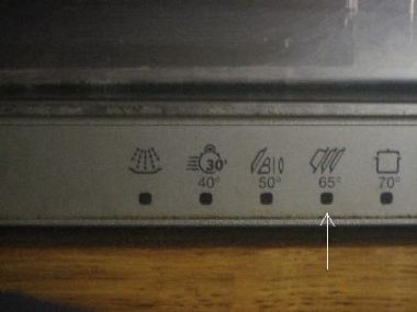

Onze vaatwasser valt regelmatig in storing. Vaak na een aantal minuten.
Ik heb machine open gehad aan de voorzijde en op het eerste gezicht niets kunnen ontdekken, ook de bodemplaat is schoon.
Ik heb de machine gereinigd met soda, hierop werkte deze 2 dagen probleemloos, maar hierna opnieuw storing.
Wat gebeurt er bij storing: Vaatwasser pompt leeg en begint te piepen, start-lampje knippert, programmalampje voorspoelen gaat branden.
Ik heb vandaag weer het testprograma gestart en voor de eerste keer kwam hier resultaat uit: Het vierde programmalampje van links knippert met een frequentie van 2 Hz.
Hebt u enig idee in welke richting dit wijst?

De storing die je aangeeft is een ntc storing.
De ntc is een temperatuurvoeler, en deze zit onder de zeef gemonteerd.
Deze is via de onderzijde te bereiken, zoek op de print de afkorting NTC en volg de bedrading. Om te verijderen een kwartslag draaien en naar beneden trekken.

Ik heb de NTC nagemeten, bij kamer tempereratuur c.a. 70 k ohm
bij 70 graden programma c.a. 8 k ohm. Lijkt redelijk.
Ik heb toch nog een vraag over de lampjes omdat er vaak over P1 t/m P4 gesproken wordt. Ik tel echter 5 lampjes.
Ik heb het lampje wat 2Hz knippert aangegeven.
Is het correct dat deze overeenkomt met een NTC storing?
Witte Hond
Volgens mijn info wel, zou dit een ntc storing zijn. Maar je kunt hier natuurlijk niet 100% vanuit gaan.
