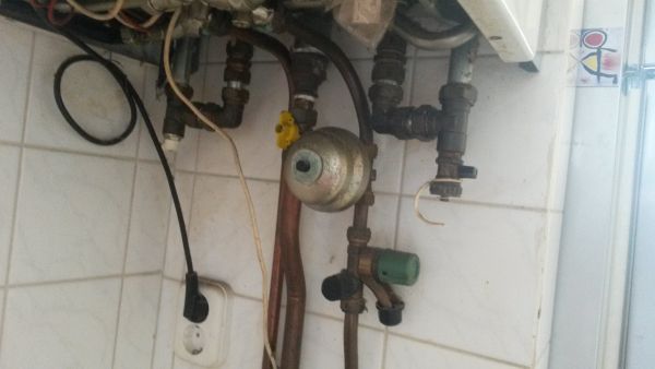

Beste klussers,
Onlangs ben ik verhuisd en wilde graag mijn vaatwasmachine aansluiten, maar er zit geen standaard aansluiting voor in het huis. Nou was mijn vraag of ik de vaatwasser aan kon sluiten op een van de uitgangen van mijn CV, zoals te zien in de afbeelding? Jullie zouden me hier enorm mee helpen! Groet
Nee, hier zit geen aansluiting voor de vaatwasser.
Dit wordt dus 'echt' klussen: een T-stuk in de koudwaterleiding en daar een wasmachinekraan aan. Zeer waarschijnlijk is de leiding onder de inlaatcombinatie (met het groene 'ding') de koudwaterleiding.
Doe dit alleen als je dit ziet zitten en/of terug kunt vallen, als je 's avonds de waterleiding niet dicht krijgt heb je ongemak.
