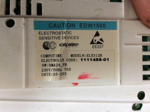

Hallo ,mijn vaatwas warmt niet op. Ik testte het verwarmingselement door er stroom op te zetten en dit werkt. De drukschakelaar werkt ook. De stuurmodule schakelt niet en geeft geen stroom door naar het verwarmingselement . De relais op de print van de stuurmodule werkt en schakelt goed. Dus volgens mij kon het de temperatuursensor zijn. Ik heb deze vervangen, maar ik heb nog steeds geen warm water. Zijn er soms nog voorwaarden die er voor zorgen dat ik geen warm water krijg of is mijn stuurmodule kapot. De vaatwas werkt voor de rest perfect. Productcode van de vaatwas is 91123524400. Een foto van de module.
