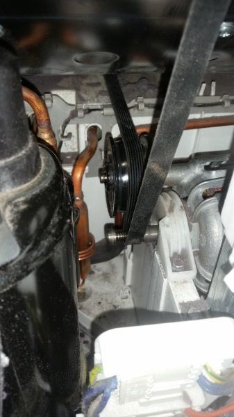

Goedemorgen
Ik zou graag willen weten of de v snaar op deze manier goed zit?
Bvd
Harriedeklusser
Foto
Frank
Staat de snaar wel goed op spanning?
De snaar moet verder naar het midden van de groeven op de as liggen, zo loopt hij scheef.
Harriedeklusser
Als je bedoelt of hij strak zit dan is dat ja!
Volgens mij zit hij goed om de wieltjes heen.
Harriedeklusser
Dank je Jan
Doe ik dat morgen!!!
