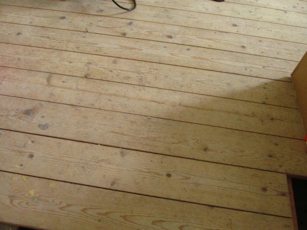

Hallo beste mensen,
Ik heb woning uit jaren 50, kruipruimte is van beton.
En vloer is van hout, de plaken zijn vastgezet met spijkers.
Op sommigen stukken hoor je de vloer piepen/kraken.
Hout is nog goed, droog, zonder scheuren of vlekken.
Echter ik heb geen zin om in de toekomst vloer te vervangen.
Is het verstand om de houten planken eruit te halen en vervangen door underlayment van 18mm 244X60 cm?
Balken ga ik niet vervangen, dan wordt de klus te groot :oops:
Ik zal foto maken en afstand tussen balken meten.
Dankje wel voor jullie hulp :prima:

Veert de vloer mee? Wat is de h.o.h. maat van de balken en de dikte van de vloerplanken?
BMW318TI
Bedankt :cool:
Pff vergeten te dikte te meten van vloerplanken, maar ik meende iets van 20mm. H.o.h van balken varieert van 58,5 cm - 64 cm.
Nee vloer veert niet mee.
Underlayment is 18mm. De planken zijn sterker. Het heeft weinig voordeel alles te vervangen.
Een paar doosjes schroeven in de planken draaien is goedkoper en minder moeite.

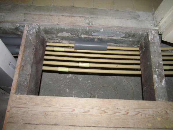

Op de onderste foto zit een lat tegen de balk voor het ondersteunen van de planken, ik zou daar een dikkere lat voor gebruiken.
Nieuwe planken zou ik kopen met veer en groef, de gebruikte met beschadigde veer en groef kunnen er zo weer in zolang er geen grote stukken bij de groef weg zijn.

Bedankt voor je tip, wat betreft die lat die was voor een luikje (hadden vorige bewoners gemaakt).
