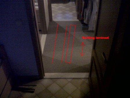

Hoi, we hebben het plan opgevat om op onze bovenverdieping een laminaatvloer te plaatsen (haro). In de traphal ( 2,75 m breed x 6 lang)liggen echter tegenover elkaar 2 marmersteen deurdorpels, 90° hierop nog een andere. Hier heb ik geen mogelijkheid om een uitzetvoeg te plaatsen,en wil het laminaat juist tegen de (tegenoverliggende) dorpels laten komen, zonder uitzetvoeg dus.
Wat is jullie opinie ? is dit mogelijk is, zonder dat na een tijdje de vloer omhoog komt? op de andere plaatsen kan ik uitzetvoegen plaatsen onder de plinten, enkel hier heb ik een groot vraagteken over.
Dank bij voorbaat.
Mvg
Bij de stenen dorpels kunt u een plakplintje gebruiken, als aansluiting, ik heb dit zelf al jaren zo, naar tevredenheid.
Je kunt ook in plaats van een plakplintje, de uitzet voeg afkitten, met een siliconen kit.
Ik zou toch wel een uitzetvoeg houden bij de dorpels.
Want anders heb je inderdaad kans dat de vloer bol gaat staan, bij themperatuur wisselingen.
Kitten heb ik dus rond de deurlijsten enz. gedaan, maar dit zakt na droging ook weer iets in, ook niet mooi.
Ik had het graag netjes laten aansluiten tegen die marmerdorpels, weet er iemand wat de mogelijke uitzetting is?
Ik had iets gevonden van 1mm per meter, is dit juist?
Een marmer dorpel, dan een plakstrip en dan laminaat vind ik op het eerste idee maar een rommelig zicht. De laminaat is Haro 100.
Als je goed kit, zakt het niet in als je de goede kit gebruikt. :wink:
Hoeveel het parket uitzet, zal aan de plaatselijke omstandigheden liggen denk ik.
Maar ik heb wel eens gezien, dat laminaat bij een lengte van 3 meter, met bij het leggen aan beide zijdes 0,5 cm speling aangehouden, toch opbolde bij bepaalde temperaturen buiten en in het huis.
