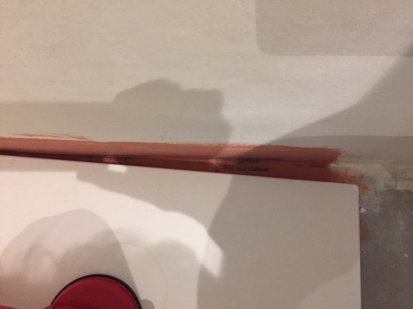

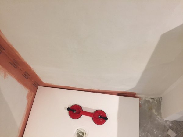

Momenteel ben ik bezig met de badkamer.
Ik wil de douchebak definitief gaan plaatsen alvorens ik de douchehoek ga betegelen.
Helaas loopt de muur op een plek niet recht naar beneden en zal ik de muur moeten uitvullen.
Kan ik hiervoor twee keer tegellijm aanbrengen?
Eerst een laag tegellijm van bijvoorbeeld 10mm a 15mm, dit laten drogen en vervolgens de hele muur tegelen?
Ik ga gelukkig dikke tegels gebruiken van 15mm en de tegels worden na de douchebak geplaatst is gezet.
Zie foto's ter verduidelijking.
Met vriendelijke groeten,
Bas
Als je lijm met een grove kam op de muur aanbrengt, en op de tegel denk ik dat je dit wel kan opvangen. het is wel noodzakelijk dat je de tegel dan ondersteunt met een lat of iets dergelijks omdat hij makkelijk naar beneden glijd nu.
Dat is veel te dik voor tegellijm.
Lijkt zo te zien wel een cm of 3.
Als je tussen het kozijn en douchebak nog 2 cm over hebt, zou je een wedi plaat van 2 cm dik tegen de muur kunnen lijmen, met dotten lijm.
Die zet je dan haaks op de zij muur.
Daar kun je dan weer over heen betegelen.
In België doen ze dat ook vaak met gewone gipsplaten, die ze tegen de muren aan lijmen met hecht gips.
Maar ik ben niet zo voor gipsplaten in een douche hoek.
Beste Peter,
De afstand betreft 24mm tussen de wand en de douchebak.
Als ik eerst tegellijm met een vlakke spaan van circa 10mm aanbreng, deze laat drogen en vervolgens met een 10mm lijmkam de tegels aanbreng welke een dikte hebben 15mm zou het toch goed moeten gaan?
De uit te vlakken hoogte betreft circa 25cm (i.e. 1 tegel) daarna is de muur recht.
Een wedi plaat is een goede oplossing, maar dat blijf je altijd zien.
Eerst vlak stucen lijkt me handiger. Tegellijm is duurder dan stuc. Een bouwplaat erachter om het grootste verschil te overbruggen scheelt een hoop werk en gewicht.
