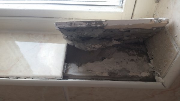

Over een week of 2 ga ik beginnen met het renoveren van de badkamer. Mijn vraag gaat over het egaliseren van de wanden na het afbikken van de tegels. Moet ik hiervoor een uitvlakmortel gebruiken of is de tegellijm die ik voor ogen heb ook voldoende.

Een en ander heeft te maken met de ondergrond, en hoe de oude tegels geplaatst zijn.
Dus het is belangrijk om te weten, of de oude tegels gelijmd zijn, of in de specie gezet zijn.
En ook welke ondergrond er achter de tegels zit.
Dus daar graag even meer informatie over.

Dank voor de reactie. De ondergrond bestaat uit kalkzandsteen met een dun stuclaagje erop. De tegels zijn gelijmd dus niet in de specie gezet. Op de muren komen de tegels makkelijk los. Echter in de hoek bij het raam komen er happen ondergrond mee.
Hieronder enkele fotos om de situatie te verduidelijken;
Groet
Meestal hoef je de wanden niet uit te vlakken, als de tegels gelijmd zitten, en er makkelijk vanaf gaan.
Eventueel oude lijmresten wat weg schuren, met een renovatie frees.
Als je een wat grovere lijmkam neemt, kun je de tegels daarna zo weer tegen de muur lijmen.

Als de tegels makkelijk los komen is het misschien niet eens nodig. Bij het raam met een mortel repareren.
Het voordeel van een vlakke muur is dat het tegelen makkelijker en sneller gaat. Een laagje mortel erover kan wellicht handiger zijn dat affrezen.
