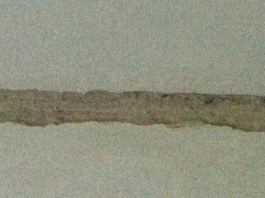

Na slaapkamer te hebben voorzien van nieuwe electra wil ik de muren allemaal netjes gaan voorzien van een nieuwe stuclaag MP 75
de ingefreesde leidingen e.d netjes afgesmeert gelijk met bestaande laag.
Nou was de oude situatie zo dat de vervindeingen muur plafon niet haaks 90 gr waren maar ik een ronding. Heb dus met een hamer en een bijtel langs hele plafon/muur eraf getikt,zowel plafon als muur 1- 1/2 cm
Nou is mijn vraag kan ik dit in een x rechttrekken of in stappen.
heb er ff een fotootje bijgedaan hoe het er nu uitziet
Dat kun je in 1 keer vlakzetten.
Ik weet niet, of je de muren daarna gaat behangen, of texen.
Als je de muren gaat texen, zou ik MP75 Diamant gebruiken.
Dat wordt 3x zo hard, als gewone MP75.
Zo heb je minder kans, dat je duekjes of krassen in het stucwerk krijgt.

zowel plafon als alle wanden worden wit getext op een muur na donkerbruin
had ik nog een vraagje. een wand die is gezet met gipsplaten die groene is dit na voor gegrond te hebben ook net zo makkelijk met diezelfde mp 75 te stukken of .....
