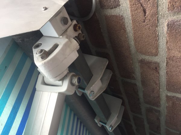

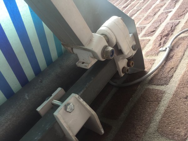

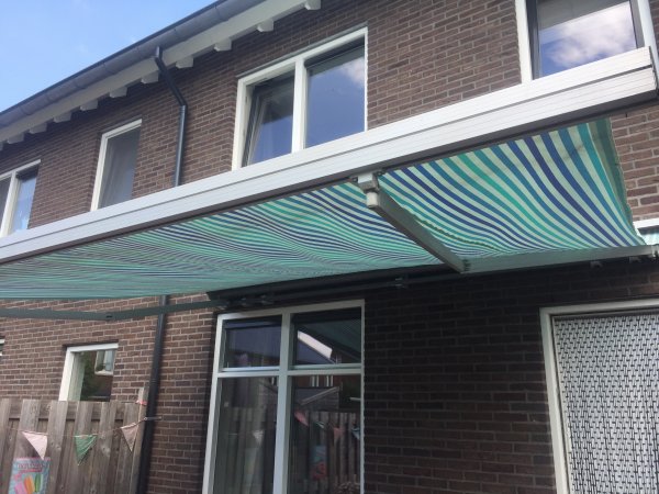

ik heb via marktplaats een uitvalsscherm gekocht. Opgehangen en aangesloten. Fijn voor deze zomer!
Alleen nu zie ik dat een kant van het doek niet helemaal strak meer staat.. kan zijn dat de arm waar het aan vast zit anders gespannen staat dan de andere arm??
Hier wat foto's.. welke schroef moet ik hebben om het te verzetten?
Bedankt!!!
Ik denk niet dat het met verstellen opgelost kan worden.
De arm is normaal gespannen en ik ben bang dat daar iets mee aan de hand is.
Draai het scherm eens geheel uit tot het doek ook aan de andere kant slap hangt en draai dan de arm aan de voorzijde eens los (meestal maar 2 of 3 schroeven)
Probeer vervolgens de arm te knikken.
Lukt dat of gaat dat vrij makkelijk dan is de veer in je arm stuk.
Krijg je er geen beweging in dan kijken of je toch wat kunt gaan stellen maar ik verwacht dat het toch het 1e is.

In de armen zit volgens mij veren en deze zetten een bepaalde spanning in het doek.
Ik zou van de armen alle scharnierpunten smeren waardoor de armen soepeler lopen en met minder kracht spanning op het doek zetten.
