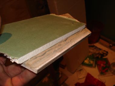

ik wil graag tegels die van een koofje afkomen opnieuw gebruiken, voor een nieuw koofje.
de nieuwe koof krijgt dezelfde afmeting. Op de tegels van de oude koof zitten nog stukken gips en de uitgeharde tegellijm.
Hoe kan ik dit het beste verwijderen zodat ik ze weer opnieuw kan gebruiken?
In een bak of speciekuip met water zetten, gips kan niet tegen water en is nat gemakkelijk te verwijderen, de lijm dan daarna in natte toestand er af steken met een scherpe steenbeitel.
2 jaar :lol:
Moet u zelf even bekijken, tot het gips gemakkelijk te verwijderen is. kan een paar dagen duren.
