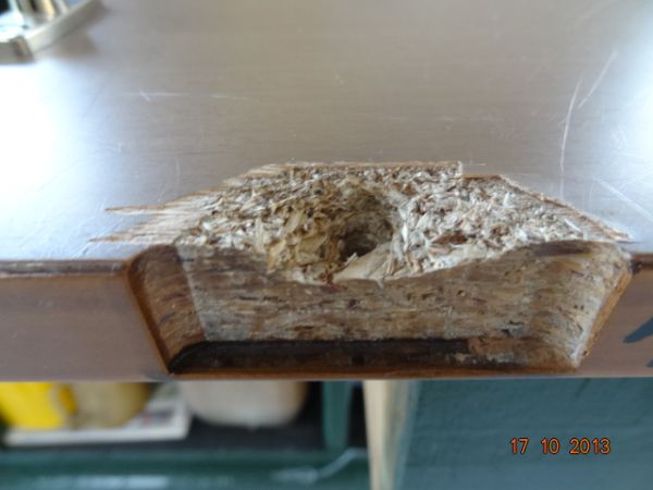

Ik heb een kast deur waar van het scharnier is uitgebroken Hoe kan ik dit het beste repareren zodat ik de schroef er weer in kan zetten en monteren
hierbij een foto wat er is gebeurd

Ik zou het vullen met 2 componenten houtrotvuller.

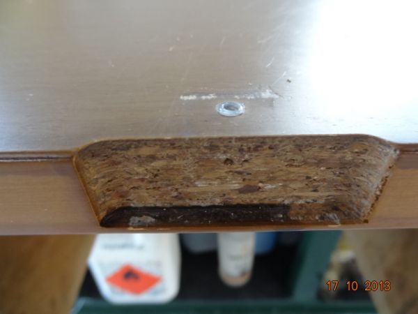

Ik neem aan dat we tegen de binnenkant aankijken?
Het is inderdaad de binnen kant dat is in ieder geval al een mogenlijkheid Ik dacht aan houtlijm met wat zaagsel er bij maar dat is geen sterk materiaal denk ik voor te schroeven
Ik ga eens kijken wat er zoal op de markt is te koop
heeft u ervaring met zo een product ?

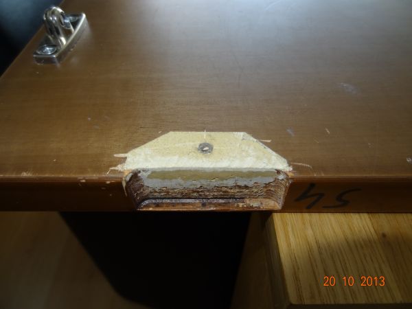

Gelukt zie hier de foto van het gerepareerde deel
Het is inmiddels weer al gemonteerd op de kast allemaal bedankt voor jullie aandacht
