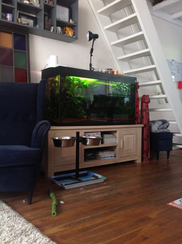

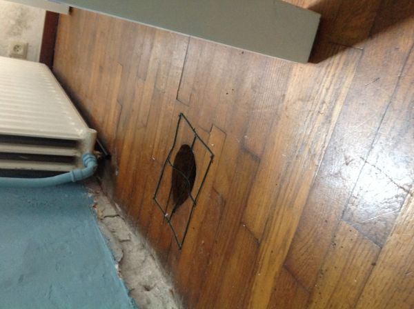

Het is een dikke eikenvloer met een verkeerde ondervloer eronder. Zeer waarschijnlijk zijn er houten platen, die voor plafonds gebruikt worden, eronder gelegd. Met als resultaat dat de vloer langs alle muren van de woonkamer aan het door zakken is. Zo ernstig zelfs dat ik uit nood aquaria naar boven heb laten brengen omdat ik er niet op vertrouw dat de vloer een grote aquarium kan dragen. Het kan namelijk op bepaalde plekken mijn gewicht niet meer dragen. Tevens merk ik ook dat het doorzakken zich uitbreidt naar het midden van de woonkamer. Daar voel ik sinds een maand ook een lichte golfbeweging.
Nu heb ik op aanraden van een klusjesman, een gat in de vloer gezaagd. Ergens heb ik er spijt van, maar tegelijkertijd weet ik wel dat de steunbalken zeer waarschijnlijk nog in orde zijn en zag ik dat de houten plaat, direct onder de vloer dus eigenlijk voor plafonds gebruikt had moeten worden.
Hoe los ik dit op, zonder de vloer eruit te trekken.. Ik kan helaas niet onder de vloer komen, want na een dag bikken, brak ik door het muurtje heen waarmee de kruipruimte is dichtgemaakt, om er vervolgens achter te komen dat er nog een muurtje staat!

De reden waarom ik de vloer er niet uit wil trekken is omdat ik nog 1 aquarium heb staan van aardig gewicht en ik niet weet waar die heen moet wanneer de vloer eruit moet.

Wat voor platen zitten er onder de vloer en hoe dik zijn deze? Eventueel een foto vanaf de onderkant.

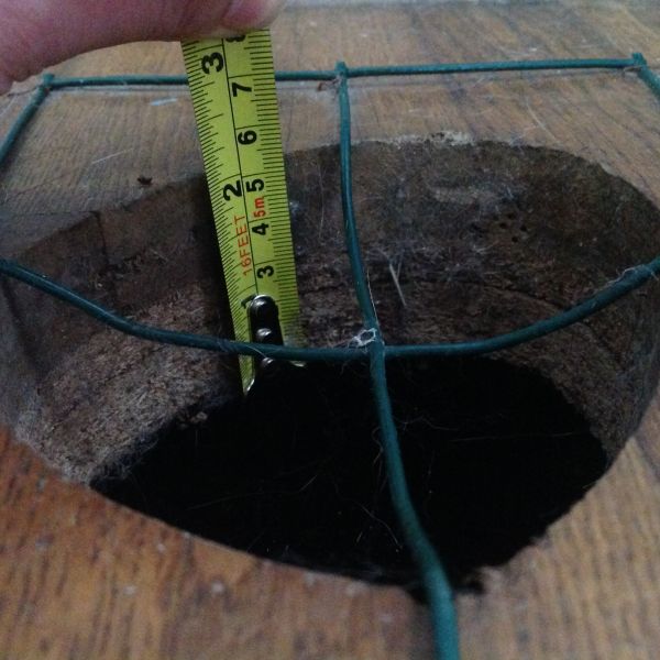

Op de foto zie je rechts van de centimeter heel duidelijk een kleur verschil. De donkere bovenste laag is de houten vloer en daaronder zit de ondervloer. De ondervloer is hetzelfde als wat een dakbedekker in mijn keukendak heeft verwerkt als eerste plaat waarna een zwarte laag opgebrand is. Ze hebben alleen twee ondervloeren op elkaar gelegd. Dus twee van de platen op elkaar en daarover de vloer..
Ik kan helaas niet onder de vloer komen omdat er nog een muurtje staat waar ik doorheen moet en mijn hakapparaat heeft de geest begeven. Ik ben de naam kwijt.. Zo'n grote waar je met gemak stenen doormidden hakt.

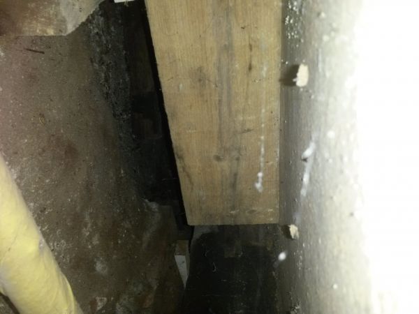

Is het gat in de vloer groot genoeg om een fototoestel doorheen te steken? Zo ja graag een foto vanaf onderen.
Hoeveel cm buigt de vloer door?
Bess
De vloer is standaard 2 centimeter doorgezakt, als ik er iets van gewicht opzet, zakt hij nog 2 centimeter door maar als ik mijn hele gewicht erop zet (ongeveer 75kilo) kraakt hij zo erg dat ik niet meer verder durf.. nu veert hij als het ware weer terug nadat er gewicht op is geweest.

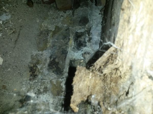

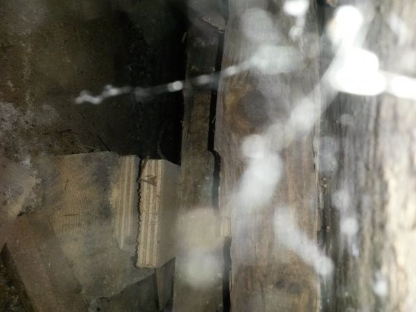

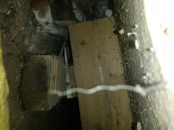

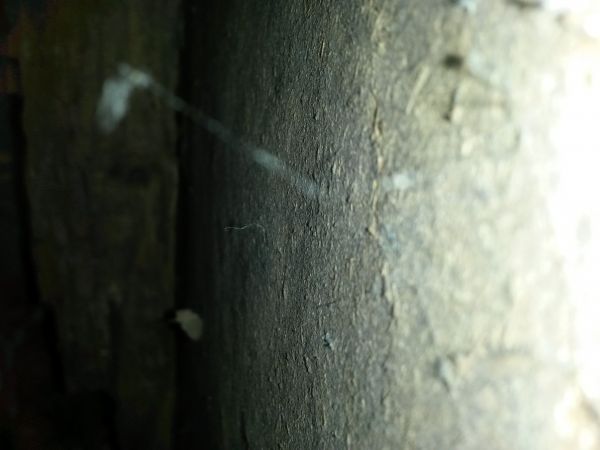

Dit is de eerste keer dat ik zicht heb op de onderkant en onder mijn vloer.. Ik schrik er heeeeel erg van. De balken zien er bijelkaar gefreubeld uit! Ik heb het huis vier jaar geleden gekocht en dit is bij de bouwtechnische keuring over het hoofd gezien.. Toen waren er wel al duidelijke tekenen van verzakking maar omdat het huis geen constructie fouten had, kon ik geen verhaal halen bij de vorige eigenaren. Ik vind het er heel heftig uit zien en voel me nu ook best machteloos.. Kloppen mijn gedachtes of kan ik iets rustiger eronder zijn?

De hele vloer eruit halen is de beste oplossing, in deze staat opvullen met beton lost niets op. Kruipruimte is zo te zien niet hoog genoeg om dit vanaf onderen te repareren.

Daarbij ga ik morgen een advocaat raadplegen. Want een balk dat los onder de vloer bevestigd is, gestut met stukjes hout valt in mijn opinion toch echt onder een constructiefout.

De oorzaak van het doorzakken is het gebruik van het verkeerde materiaal: standaard spaanplaat is niet (ook niet in 2 lagen) geschikt als constructieve ondervloer. Door het vocht in de kruipruimte wordt de spaanplaat zacht en verliest deze zijn sterkte.
Als de balken nog wel intact zijn (droog, geen houtrot of sporen van schimmel) volstaat het om een laag OSB op de balken aan te brengen. (Wel de oude spaanplaat volledig verwijderen.
Alternatief is een broodjesvloer van beton, zodat je zeker weet dat eea sterk én vochtbestendig is.

Het ondersteunen van balken dmv klossen en keggen is geen constructiefout.

We hebben deze week de vloer eruit getrokken en het was hard nodig. De vloer en ondervloer waren in een slechtere staat dan verwacht. De schimmel zat op de ondervloer en had het zodanig verzwakt dat zonder de bovenvloer, er niets meer op om staan. De balken waren prut en we kwamen een loden waterleiding tegen. Die wordt morgen meteen aangepakt.
Ik heb nog wel een traantje gelaten om de eikenvloer. Deze was per schootje ingelegd en verlijmd. Echte vakmanschap. Ik kan dat wel waarderen. Maar waarom ze met het leggen de ondervloer en balken niet hebben aangepakt, zal ik nooit snappen.
