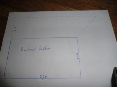

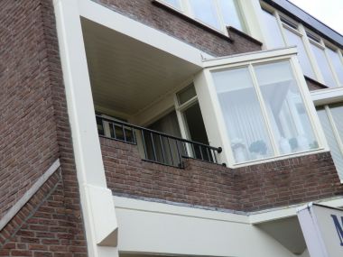

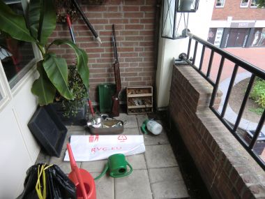

Ik heb een appartementen inpandige balkon van ongeveer 270 bij 140. Deze zou ik willen uitbreiden naar een inpandig/buiten balkon van ongeveer 270 bij 250 (een dikke meter erbij dus). Aangezien onder mij geen steun is voor deze uitbouw waarop het geheel kan rusten. Is mijn vraag of ik zelf iets in de constructie kan aanpassen waardoor ik het balkon kan uitbreiden? En met welke materialen moet ik dit doen. Mijn voorkeur is, om dit met ijzeren balken te doen met daarop planken of kunststof materiaal. Kan iemand mij adviseren of een goed idee voor mij?
Zie hieronder de foto’s van het balkon en hoe ik het wil hebben. Uiteraard weet ik dat er een vergunning moet komen en overeenstemming moet zijn met rest van de eigenaren.

Als ik het verhaaltje zo al lees moet je een constructeur naar het hele verhaal gaan kijken, omdat er redelijk wat krachten op het balkon komen te staan.
als ik het goed heb moet je sobieso voor de bouwvergunning een berekening van een constructeur hebben
Je wilt dus nu het balkon gelijk trekken met de voorkant van het kozijn of zie ik dat verkeerd?
denk dat dat heel lastig gaat worden om vergunning op te krijgen.
wat zit er onder het balkon? is dat gewoon een spouwmuur?
Klopt en er zit een dikke betonbalk/vloer onder. ja ik denk dat vergunning nog weleens lastig kan worden maar omdat ik het gelijk wil trekken moet het mogelijk zijn denk ik
Door het gelijk te trekken veranderd het uiterlijk van het hele gebouw en dat wordt niet toegestaan verwacht ik.
mischien is het mogelijk om een stalen balk of iets aan de vloer/muur te maken, maar dat is nog nooit berekend. Dus dat moet eerst door een constructeur worden gedaan.
Maar voordat ik naar een constructeur zou gaan, zou ik eerst bij de gemeente navragen of het wel eens mag.
