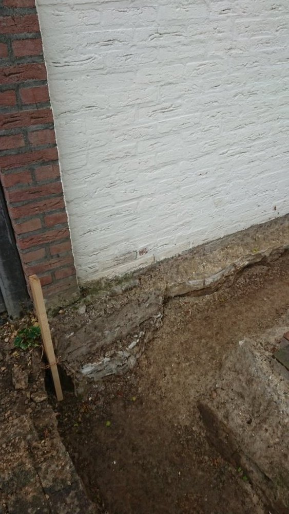

Hallo, ik Wil een fundering storten voor een aanbouw, op de afbeelding is een tussenmuur (erfafscheiding met de Buren). Deze heeft Maar een fundering van 25 cm. Daardoor krijg ik diepteverschil in MN fundering (fundering balk haaks erop 40cm)omdat ik niet lager mag graven als bestaande fundering, is dat erg? Wil dat muurtje gaan gebruiken als buitenmuur, dus binnenmuur er voor metselen Maar heb Dan een spouw van 15 cm, 12cm eps, dit word geen dragend muurtje Maar vraag me af of 25cm beton wel kan?

Is de aanbouw op staal gefundeerd?

Nee niet op staal

"Op staal" wil zeggen zonder poeren of palen...

Vraag een constructeur naar de mogelijkheden voor een lichtgewicht fundering. Vaak is het nog goedkoper en sneller ook . Veel succes. :D
