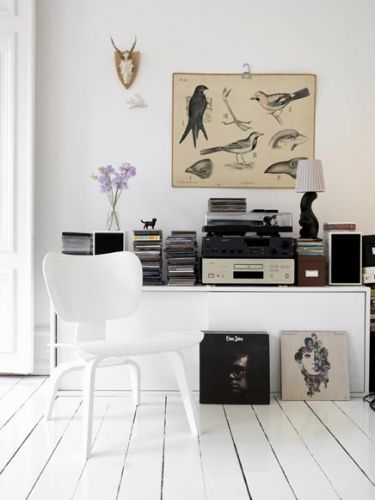

Mijn vriendin wil graag een bepaald type vloer op de bovenste twee verdiepingen van onze woning. En nee, niet zomaar een vloer.. Mevrouw wil een wit geschilderde houten vloer.
Nu wil ik dit met alle liefde voor haar doen, maar ze wil ook graag dat de vloer de uitstraling krijgt zoals onderstaande foto. Een vloer met kieren dus..
Zlef heb ik weining verstand van vloeren, daarom zou ik graag van jullie vernemen welk type vloer (blank, schilderen doe ik zelf) ik het beste kan gebruiken om dit eindresultaat te krijegn. En hoe deze het beste te leggen. Ik neem aan een vloer is zonder mes en groef? Grenen? Vuren? Sloophout?

Maar als ik zo die vloer zie, is dat wel leuk en mooi, maar in de kieren gaat ook heel veel vuil en stof zitten.

Dit is waarschijnlijk een foto, van een originele oude bestaande plankenvloer.

Heb haar ook al gezegd dat die kieren niet al te praktisch zijn, maar toch wil ze het.... En stofzuigen gaat haar goed af ;-)
Zijn oude plankenvloeren over het algemeen vuren/grenen planken zonder mes/groef die vastgenageld zijn?
Ik zou wel mes en groef kiezen. Je kan het mes wat langer maken of niet volledig in elkaar schuiven. Je kan ook beide delen flink afschuinen, zodat er ook een kier ontstaat, die is ondieper dus makkelijker schoon te houden.
Ga eens kijken bij een tweedehands bouwmaterialen handel. Bij kieren denk ik toch al snel aan een hergebruikte vloer :)
Idd. met mes en groef want u wilt niet weten wat er allemaal op het plafond er onder komt te liggen, nog beter is een laag goede folie onder de planken.
Een optie is aan de bovenkant bij het mes een stukje van de plank te zagen met een zaagbok, de zaag exact op diepte en breedte stellen is noodzakelijk.
Dit kan ook bij de groef maar dan loopt u het risico dat het mes uit de groef schiet bij grote droogte.
