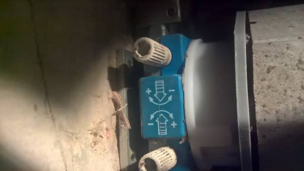

Wie kan me helpen, dit is een foto van rolluikmotor en ik weet niet hoe ik hem moet afstellen , ik heb ook geen merknaam . Alle hulp of handleidingen zijn welkom
Type weet ik ook niet.
Maar afstellen van de motor wel.
De pijltjes geven de draai richting aan.
De bovenste stift is om de boven positie af te stellen.
Onderste stift voor de onder positie.
Laat nu de motor naar beneden lopen en draai aan de onderste stift naar de min,net zolang tot die vanzelf stopt,als die vanzelf stopt draai je naar plus tot de gewenste positie,wel de schakelaar vasthouden tijdens afstellen.
Dit zelfde doe je met de onder afstelling.
Hoop dat het een beetje duidelijk is.
suc6
In dit geval zal dat het probleem niet gelijk verhelpen.
Op de foto is nl te zien dat de bovenbuis opgeschoven is.
Dit betekent in dit geval dat de buis zal draaien maar de motor niet weet wanneer deze zal moeten stoppen.
Het witte kunststof ring naast de motor kop regelt de eindafstelling van de motor door met de bovenbuis mee te draaien. De adapter zit niet over deze ring heen en zodoende regelt deze de eindafstelling nu niet.
Eerst dus de bovenbuis goed monteren op de motor en dan de eindafstelling pas inregelen.
