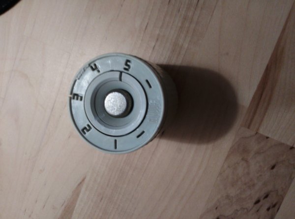

Ik ben bezig met het vervangen van de (m.i. erg lelijke) radiatorknoppen in mijn huis. Huis is uit 1979.
Hierbij kom ik op twee verschillende aansluitingen in mijn woning.
1:
binnendiameter knop is 28mm en huidig merk is Scapi.
Deze kan ik volgens mij vervangen door:
DEZE
Vraag: klopt dit en is hier wellicht ook een thermostatische versie van?

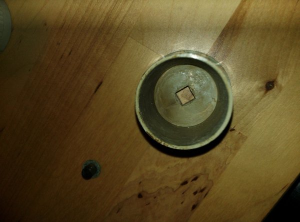

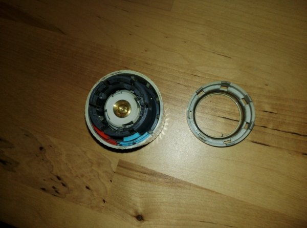

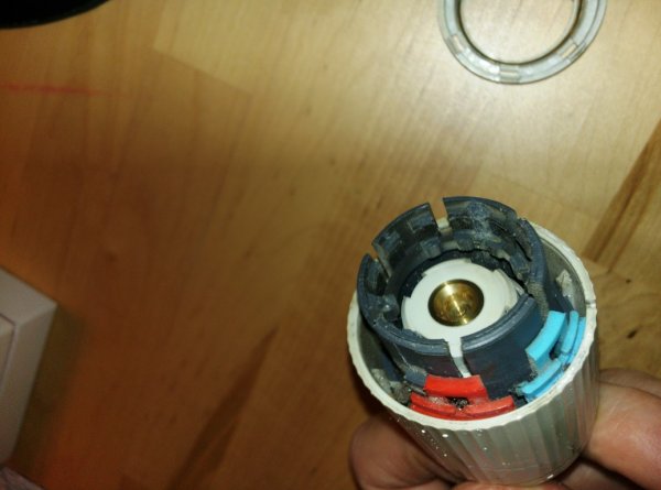

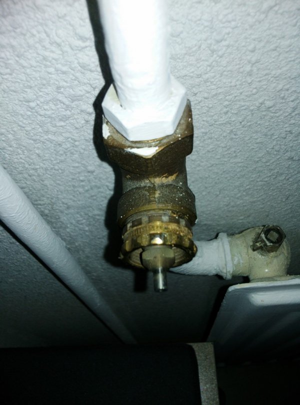

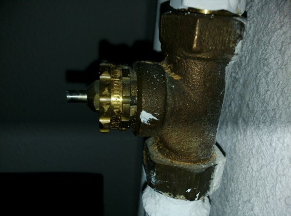

2:
Merk Gampper alleen op hun website vind ik geen radiatorknoppen.
Vraag: Ik kom er echter niet uit met welk type aansluiting ik deze kraan kan vervangen?
Het dichtst in de buurt komend lijkt mij de danfoss RA-N 15 maar ik weet niet of dat past?

Ik ziet trouwens 3 verschillende knoppen.
Alle kranen compleet vervangen, met of zonder thermostaat knop, dat is een keuze.
