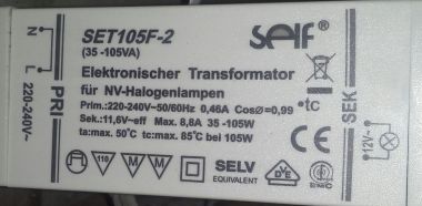

Kunnen jullie hier wat uit opmaken?
Het symbool in het rondje (links naast de 3 driehoeken) lijkt de tekst die op de trafo staat te bevestigen.
Wat ik alleen erg verwarrend vind is dat sommige leveranciers van dimmers, op de dimmer een ander symbool gebruiken voor elektronische trafo's (rechthoek met schuine streep erdoor), terwijl het symbool van een conventionele trafo op die dimmers dan toch weer veel lijkt op het symbool dat op een elektronische trafo staat.
Anyway, je hebt een RC dimmer nodig (fase-afsnijding).
Dat rijtje symbolen zijn veiligheidssymbolen en geen aanduidingen wbt dimmen.
1 betekend beveiligt met een polyfuse zelfherstellende zekering.
2 thermisch beveiligt op 110 graden.
3 en 4 weet ik niet(brandbaarheid?)
4 dubbel geïsoleerd
SELF betekend galvanisch gescheiden veilige laagspanning.
VDE is een keurmerk van een instituut ongeveer als KEMA
en die laatste is ook zo'n keurmerk maar dan op radio gebied, zodat deze trafo dus niet op elke frequentie loopt te stralen.
Dezde Trafo geeft niet aan dat je deze kan dimmen.
Misschien heb je gelijk headhunter. Ik vind echter wel op meerdere sites dat deze te dimmen is met fase-aansnijding.
Mijn vraag is nu, welk type belasting is dat? Capacitieve belasting? Dat is namelijk wat bij al die dingen vermeld wordt.
Als je moet gokken dan is het een Capacitieve last, dat zijn bijna alle E-trafo's alleen reageren ze niet allemaal even fijn op een dimmer.
