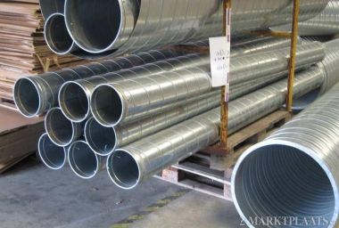

Meestal wordt hier spiro/spiralo buis voor gebruikt. PVC zal ook wel kunnen, denk ik......
En de diameter, tja, die zal te maken hebben met de grootte/diameter van de nieuwe ventilator. Meestal zijn die óf 100mm óf 125mm. Wil je meer capaciteit zou ik een 125mm ventilator nemen en die dan ook aansluiten op een 125mm buis.
