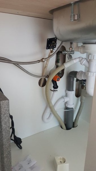

Zojuist heb ik een poging gedaan om mijn eerste stopcontact aan te sluiten. Foto is toegevoegd. Ik vraag mij nu toch af of ik dit op de juiste manier heb gedaan en of het er ook goed / veilig uit ziet.
Feedback is welkom
Thanks!

Veel koper zichtbaar buiten het basiselement. Heb je je gehouden aan de correcte afstripafstand?
Waar ga je dit zo monteren?? want ik zie alleen een flexbuis met een basiselement.
The headhunter
Nee, niet correct.
Koper hoort niet zichtbaar te zijn..
Waar is de rest van de behuizing.

Oei. Ik wist niet dat hier een bepaalde afstand voor was. Hoe lang mag het zijn? Er komt uiteraard nog een kastje omheen
Keuken kastje onder de kraan. Ik wil hier mijn warm water boiler op aansluiten.

Ik begrijp hier uit dat ik de koper draad nu even wat korter moet maken.
CV__
Dat staat veelal op het materiaal zelf, dat is bij elk merk weer anders.
Je gaat toch geen stopcontact op dat boardplaatje bevestigen he??

Daar zat hij in de vorige keuken ook op..
Is dat niet veilig?
CV__
Dan zat het daar ook al fout. Als je een stekker er uit trekt trek je het stopcontact van de plaat..
Gewoon een gat in die boardplaat boren en het stopcontact op de muur bevestigen.
Of knippen natuurlijk... dat spul is zo slap, dat kun je met een huishoudschaar nog bewerken..
