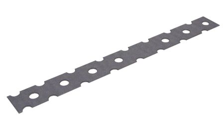

2:Bij elke soort blokken, zul je lijm ankers moeten gebruiken.

Met betrekking tot de 2 zijmuurtjes, deze kunnen toch niet helemaal tegen de betonmuur aanstaan als er nog een lijmanker tussen moet? Althans ik lees dat je voor het lijmanker een ruimte van 1cm vanaf de wand waar je hem aan monteert moet houden.
Inderdaad de voorzet wand verbinden met de zijmuren.
De blokken tegen de zijmuren lijmen, en lijmankers gebruiken.
Wat u bedoeld zijn veer ankers.
Daarmee blijf je wel vrij van de muur.
Lijmankers:
Veeranker:
Duidelijk. Ik dacht dan inderdaad aan veerankers.
Maar zoals ik begrijp moet ik dus voor zowel de zijmuren met lijmankers tegen de muur zetten en dan die voorzetwand ook met de lijmankers aan de zijmuren.

Als je trouwens 3 lijmankers gebruikt op elke hoogte van 2 meter is dat voldoende.
Is eigenlijk meer als extra zekerheid bedoeld.

Dat stuk zou je nog aan de achtermuur kunnen vast zetten, doormiddel van een paar lijm strips.
Die kun je dan op lengte ombuigen.

Altijd even een lijmanker gebruiken, voor de zekerheid.
Kun je aan de wand vastzetten met slagplug, of gewone plug met schroef.
