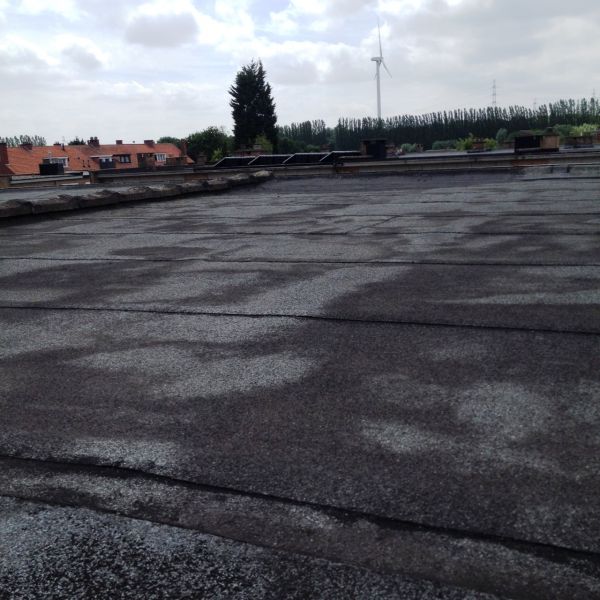

Vraag 1) Vanaf wanneer is het noodzakelijk dat oude roofing er af moet voor er isolatie op kan?
Na vijf dakwerkers die er niets van zeiden zegt de zesde plots dat mijn roofing te hobbelig is, dat dit wijst op water en dat hij ongeschikt is als dampscherm en er echt afmoet.
Indien gewenst kan ik wel een foto van mijn roofing maken.

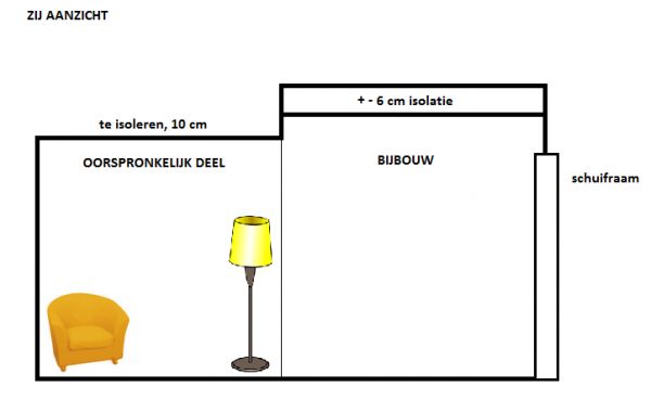

Vraag 2) Zelfde dakwerker zegt dat mijn bijbouw (die recenter is en al isolatie heeft) toch nog bijkomende isolatie nodig heeft, als ik de rest zou willen isoleren. Zie afbeelding onderaan.
Volgens hem zal een onevenwichtige isolatie betekenen dat de warmte ongelijk door het dak zal gaan, waardoor er meer condenswater ontstaat. Klopt dit?
Omdat ik de verbouwing niet zelf gedaan heb en we dus eigenlijk niet weten hoeveel isolatie er op de bijbouw ligt lijkt het me dus heel lastig om exact evenveel te isoleren. Ik heb hier dus mijn twijfels bij.
Wgb
Is het de bedoeling, de bestaande dakbedekking te gebruiken als dampremmende laag? Zo ja dan moet deze redelijk vlak zijn. Op een hobbelende laag is het lastig isolatie platen leggen. Foto?
De dikte en het type isolatie die er nu ligt is iets van invloed. Heeft te maken met het dauwpunt.
Het nieuwe dak moet toch dikker worden geisoleerd wil je de norm halen die gelden voor het isoleren van daken. Het type isolatie materiaal is van invloed.
Aan welk dak komt de afvoer van het regenwater.
GrandTiger
Dat is inderdaad de bedoeling. Maar zoals ik al zei is hij de enige dakwerker die er iets van zegt. Foto volgt later vandaag.
Het ongeïsoleerde dak zou ongeveer 10cm PUR worden. De uitbouw bevat (vermoedelijk) 6cm glaswol. De afvoer is in het ongeïsoleerde (en lagergelegen) dak.

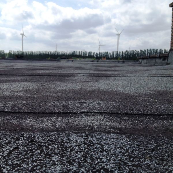

GrandTiger
Overzichtsfoto. Hoogteverschillen laten zich wel moeilijk fotograferen... Ze lijken op foto groter dan ze in werkelijkheid zijn.
Laag genomen detailfoto.
Wgb
Zet over de hobbels een plank en maak dan een foto.
