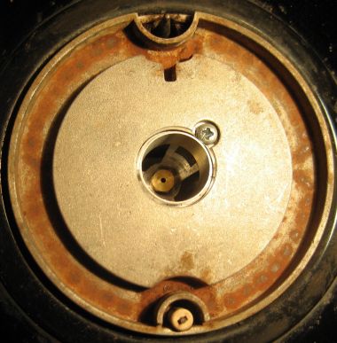

Ik heb problemen met mijn Neff gasfornuis type M3562NO/04 met elektronische ontsteking.
Alle branders vonken goed bij aandoen, de 2 voorste branden ook prima, maar de kleinste brander gaat helemaal niet branden.
De brander ernaast geeft wel vlam zolang ik de knop ingedrukt houdt (tikt goed), maar zodra ik loslaat is de vlam weg. Soms lukt het me de vlammen te houden als ik de knop minuten lang ingedrukt houd. Zacht zetten weigert hij: is-ie meteen weer uit.
Weet iemand aub wat ik nog voor het kerstdiner aan dit probleem kan doen?

Er gaat iets niet goed met dat thermokoppel.
Marsepein
Bij mij moet er ook echt een pan opstaan en moet het rooster goed liggen anders gaan ze ook uit.
Controleer of de brander goed ligt, iets scheef of verdraaid kan voldoende zijn voor dit soort storingen.
Inter
Kan ook zijn dat je de gasinspuiter onder de gaspitten in de venturie schoon moet maken!
Dan wordt de thermokoppel ook onvoldoende verwarmt.

Ik heb het met een pan erop al lang geprobeerd: geen succes . De branders liggen echt goed en zijn extra schoongemaakt en de boel is goed gedroogd: geen vocht erin.
Het zou dan die gasinspuiter in de venturie kunnen zijn. Geen idee wat dat is...
maar kan ik dat zelf schoonmaken?
De inspuiters kunt zien als u de brander er af haalt, het gaatje van de inspuiter schoonmaken met een worstprikkertje of satépennetje, deze rustig rond draaien, doe dit voorzichtig zodat de punt niet afknapt.
Hebt u koperen of stalen gasleiding in uw woning ?

Volgens mijn zoon, die verder helaas echt niets van dit soort dingen afweet, zal ik wel koperen leidingen hebben: mijn woning stamt uit 1976.
Vanmiddag heb ik een foto genomen van de brander zonder dat dekseltje erop., maar ik kreeg het maar niet bij dit bericht niet goed gedaan.
In de herkansing nu:
In de opening bovenaan zit een kegelachtig uitsteeksel. onderaan een openingetje met voelbaar een pinnetje erin. in het midden, stukje later, nog een openingetje: is dat dan een inspuiter??
Zoja dan ga ik met een prikkertje aan de slag, want dan zou ik snel klaar zijn, maar ik wil het graag zeker weten om niet alles stuk te maken.

De inspuiter is het geelkoperkleurig zeskantj in het midden van de foto.
Het pennetje aan de onderkant is de ontsteker. Het pennetje aan de bovenkant zal de voeler zijn die vaststelt of er iets op de pannenhouder staat.
Is de bovenste niet de thermokoppeling ?
Utreg
Idd de bovenste is het thermokoppel.
Vervang het thermokoppel maar dan heb u met de kerst weer eten.
