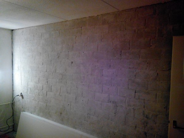

Kan iemand mij vertellen waarvan deze muur gemaakt is?
Ik wil hier een beugel voor mijn tv ophangen maar weet niet of dat aan deze muur blijft hangen.
De beugel zelf weegt 13 kg en de tv 18 kg.
Het is een tussenmuur op de 1e verdieping van een woning uit 1973.

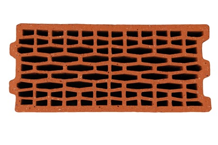

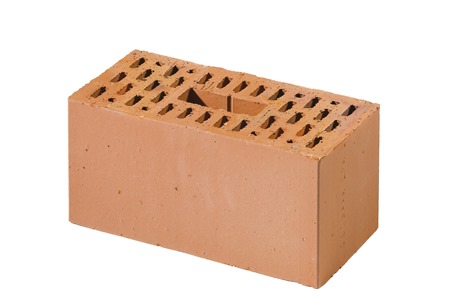

Niet goed te zien op de foto, maar lijken op snelbouw blokken.
Die hebben holle gedeeltes van binnen.
Met een goede soort plus, kun je hier goed een tv op aanhangen.
1973, grote kans dat het drijfsteen / bims is.
Welke kleur hebben de blokken?
Als je er zo een gewone spijker in kan slaan is het drijfsteen, lukt dat niet dan zijn het betonsteen.
Aan drijfsteen iets ophangen is lastig, hoe dik is de wand, 7 of 10 cm?
Dat met die spijker heb ik nog niet geprobeerd maar laatst heb ik een gaatje geboord en dat ging heel soepel zonder kloppen. Het zijn blokken van 10 cm.
Dan is het drijfsteen.
Gewone pluggen wil niet echt lukken, een draadeind inlijmen met een chemisch spuitanker heeft meer kans op slagen.
