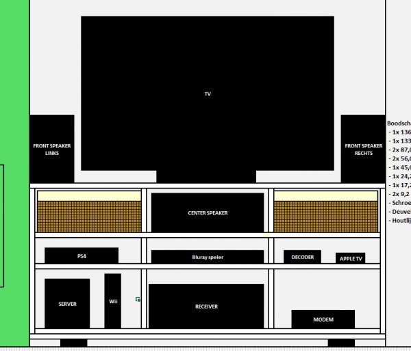

Hallo allemaal,
omdat mijn huidig TV-meubel niet meer voldoet, zou ik een poging willen wagen om zelf een TV-meubel in elkaar te boksen.
Ik heb een schets gemaakt van een indeling die ik in gedachten had.
Ik zou zowel vooraan als achteraan alles open willen laten voor maximale ventilatie van alle apparaten.
Het meubel zou 138 cm breed, 70 cm hoog en 40 cm diep zijn. Ik dacht dit te maken van 18mm dikke multiplex.
De bovenste plaat zou ik laten rusten op de platen aan de zijkant. De planken in het midden zou ik verstevigen door latjes van de multiplex te laten zagen van 18mm op 18mm en dan 400mm lang en die onder de plank te bevestigen en aan de zijkant. Dan moet ik ook niet in de kopse kant van de multiplex schroeven en zijn de schroeven op de platen niet te zien.
Het TV-meubel wordt ingeschoven tussen 2 muren en is er dus eigenlijk zeg maar op maat ingebouwd. Daardoor kan het naar de zijkanten toe in principe niet bewegen.
Het lijkt mij een klus die relatief makkelijk zelf te klaren is. Ik vraag me enkel af of de hele constructie stevig genoeg is om alle toestellen + TV te dragen. Als dat niet het geval zou zijn, hoe kan ik dan alles best verstevigen?
Alvast bedankt voor de tips!
