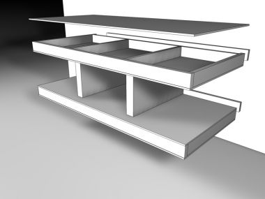

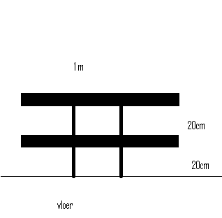

Weet iemand of er ook zwevende muurplanken zijn van 100 cm lang en 45 cm breed ik kan ze nergens vinden.
ik wil namelijk zoiets maken.
ja tekenen is mijn passie :mrgreen: idee is hopelijk duidelijk.
de verticale lijnen gaan helemaal van voor naar achter als ondersteuning.
dat worden mdf planken van 20mm dik.
of kan ik dit beter gewoon zelf van mdf maken. (las iets van dat mdf doorzakt??)
muurplanken leken mij alleen iets makkelijker minder werk en mooie niet zichtbare ophanging etc.
missch weet iemand wat. alvast bedankt
Een niet zichtbare ophanging heeft meestal zijn beperking v.w.b. de maximale belasting. Een TV lijkt me te zwaar en riskant.
Een rijtje boeken is wat anders.
MDF zakt inderdaad door, spaanplaat ook, zeker als je het op de uiteinden oplegt en in het midden belast. Met jouw oplossing op 1/3 en 2/3 zal dat nog wel eens mee kunnen vallen.

de maximale belasting los ik dus wel op met die tussenschotten.
maar verkopen ze gewoon geen bredere planken (mooi afgewerkt in ieder geval)
Als je het niet bij een vakhandel kan vinden zou ik eens bij een interieurbouw bedijf informeren. Die kunnen ieder formaat met iedere beplakking leveren. Als jij aangeeft wat je qua maten moet hebben dan leveren ze het op de mm precies af.
Dan hoef je het alleen maar in elkaar te schuiven.

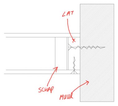

Hoe bevestig je dit dan weer aan je muur.
Ook omdat er wel een tv op komt staan (20 kg)

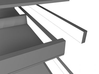

2 stroken multiplex op de wand.
Achterzijde zijn de schappen uitgespaard,daar valt de lat in en
dan van onderaf schroeven.
Ik zou voor deze constructie wel flink stevige schroeven en goede pluggen gebruiken, minimaal 6x100.
Test voordat je de tv erop zet het geheel nog even met een zak zand of de constructie stevig is.
Op wat voor muur komt het geheel te hangen?
